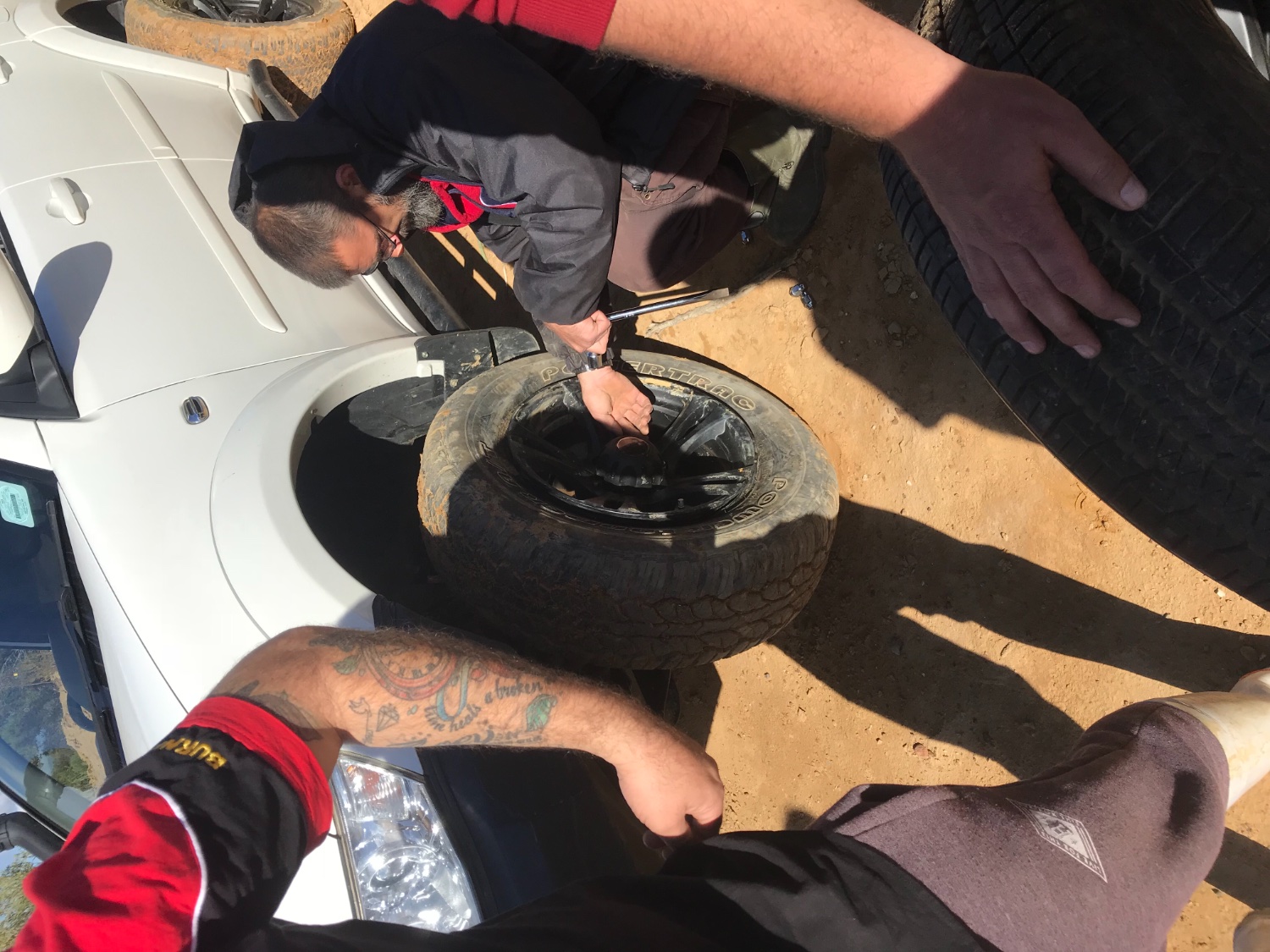

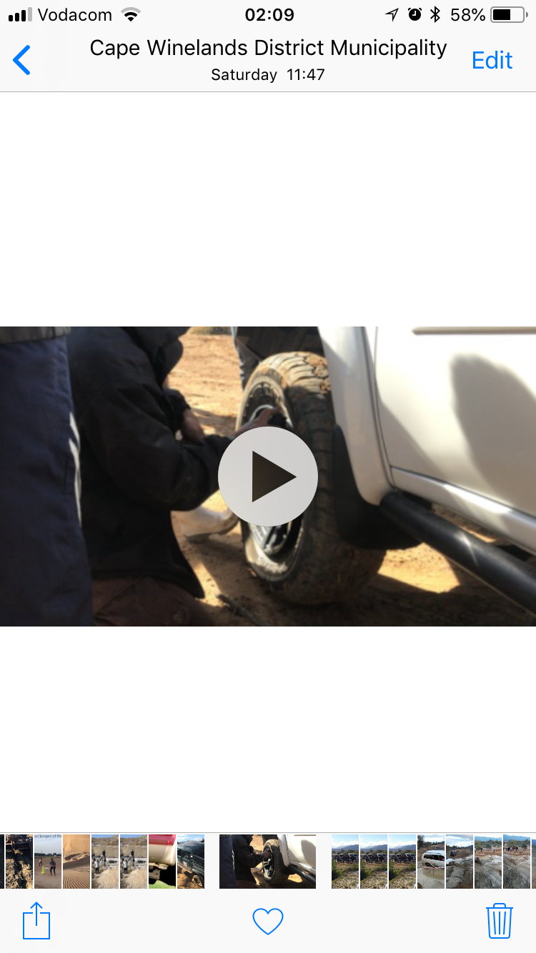

Ek sĂȘ mos die een waar ons actually video geneem het, het nie gewerk nie, was binne en buite gedebeat.

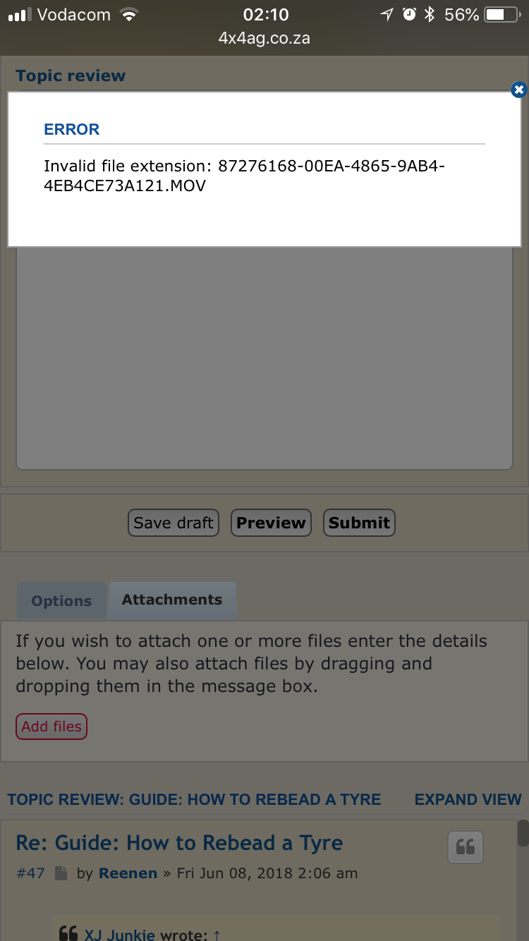

Maar as jy die video wil sien van onsuksesvolle poging, ja, ek kan. Hoe share mens n video? Anders as om n YouTube clip te maak. Ek rerig nie lus om youtube te maak van mislukte poging...
Daar waar dit wel gewerk het, moes ek ricky se wiel debeat deur wiel met jack af te druk onder my towbar van my bakkie tussen 2 obsticals, so ons was gedruk vir tyd, en het nie juis los hande gehad (of daaraan gedink) om nog video ook te neem nie.
Een ding, ons het gebeat met valve in. Maar na beat, moet jy vinnig valve uit draai, want hy begin vinnig weer suig. Twakkie wat by gestaan en kyk het, sĂȘ hy weier om te beat met axe en valve in, want een keer so het die valve soos n koel uitgeskiet toe hy dit so beat. So weesversigtig.
Nie seker of jy probeer sĂȘ ek lieg, en soek die video om te wys ek lieg nie, en of jy regtig die mislukte binne en buite debrat poging wou sien nie...
Elkgeval, ek sukkel met post van video
